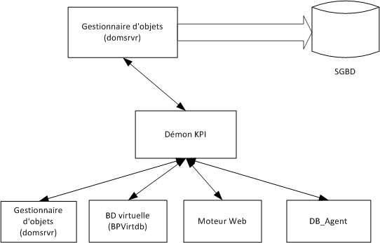

Le diagramme suivant illustre les flux de données des indicateurs clés de performance système.
Chaque indicateur clé de performance système génère l'un des types de mesure suivants :
