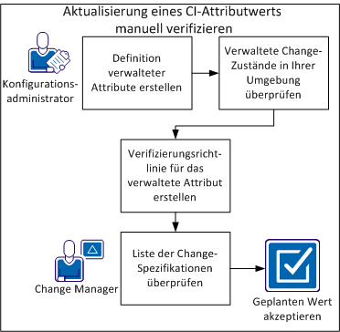

Der Configuration Administrator entscheidet, dass Ihre CA SDM-Umgebung eine Verifizierungsrichtlinie für das Attribut "Installierter Speicher" (phys_mem) benötigt. Der Configuration Administrator erstellt eine Definition als verwaltetes Attribut mit dem Status Macht manuelle Verifizierung erforderlich, da CA SDM keinen MDR hat, um den Wert zu erkennen. Der Configuration Administrator verifiziert die verwalteten Zustände und erstellt eine Verifizierungsrichtlinie. Der Change Manager zeigt einen Change an, der eine Aktualisierung am Wert "Installierter Speicher" eines CI erfordert, und dieser Change muss manuell verifiziert werden.
Das folgende Diagramm erklärt, wie ein Configuration Administrator eine Verifizierungsrichtlinie festlegt und wie der Change Manager eine Aktualisierung eines CI-Attributwerts manuell verifiziert:
Diagramm, das die manuelle Verifizierung der Aktualisierung eines CI-Attributwerts veranschaulicht.
  1. Erstellen einer Definition als verwaltetes Attribut.
  2. Überprüfen der verwalteten Change-Zustände in Ihrer Umgebung.
  3. Erstellen einer Verifizierungsrichtlinie für das verwaltete Attribut.
  4. Überprüfen der Liste der Change-Spezifikationen.
  5. Akzeptieren des Planwerts.
