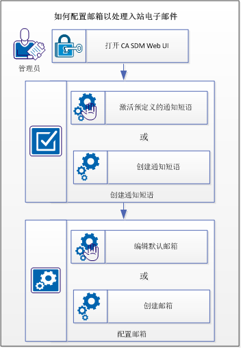

下图显示了如何配置邮箱以处理入站电子邮件:
此图表说明了如何配置邮箱以处理入站电子邮件。
遵循这些步骤:
  1. 打开 CA SDM Web UI
  2. 选择通知短语
  3. 配置邮箱
