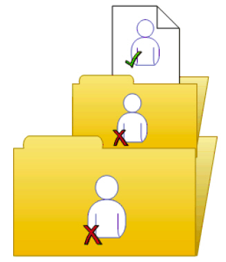

カスタマイズした権限をオブジェクトに設定するために、継承を無効にする必要はありません。 子オブジェクトは、子オブジェクトに明示的に設定されている権限を除き、親オブジェクトの権限設定を継承します。 また、親オブジェクトの権限設定を変更すると、子オブジェクトに適用されます。 「権限のオーバーライドの例 1」は、親オブジェクトと子オブジェクトでの権限のオーバーライドのしくみを示しています。 青のユーザはフォルダの内容を編集する権限を拒否されています。この権限設定はサブフォルダによって継承されます。 ただし、管理者は青のユーザに対し、サブフォルダ内の 1 つのドキュメントに対する編集権限を許可しています。 青のユーザが受け取った、ドキュメントの編集権限は、フォルダまたはサブフォルダから継承される権限に優先します。
フォルダとサブフォルダの権限のオーバーライドの例。

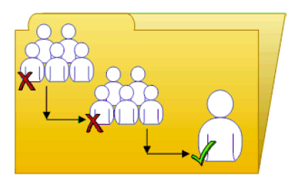

「権限のオーバーライドの例 2」は、メンバおよびグループでの権限のオーバーライドのしくみを示しています。 青のグループはフォルダを編集する権限を拒否されています。青のサブグループはこの権限設定を継承します。 ただし、管理者は、青のグループおよび青のサブグループのメンバである青のユーザに対し、フォルダに対する編集権限を許可します。 青のユーザが受け取った、フォルダの編集権限は、青のグループおよび青のサブグループから継承される権限に優先します。
メンバとグループの権限のオーバーライドの例。

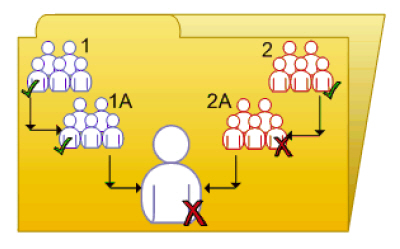

「複雑な権限のオーバーライド」の例は、権限のオーバーライドの効果がわかりにくい状況を示しています。 紫のユーザはサブグループ 1A と 2A のメンバで、それぞれがグループ 1 とグループ 2 に所属しています。 グループ 1 と 2 はどちらもフォルダに対する編集権限を持っています。 1A はグループ 1 の持っている編集権限を継承しますが、管理者は 2A に対して編集権限を拒否します。 2A の権限設定は、権限のオーバーライドのため、グループ 2 の権限設定より優先されます。 したがって、紫のユーザは 1A と 2A から相反する権限設定を継承します。 1A と 2A は親子関係にないため、権限のオーバーライドは発生しません。つまり、これら 2 つのサブグループのステータスは同じなので、一方の権限設定がもう一方の権限設定をオーバーライドすることはありません。 結局、紫のユーザは、BusinessObjects Enterprise の拒否ベースの権限モデルが原因で、編集権限を拒否されます。
グループとサブグループの複雑な権限のオーバーライドの例。
