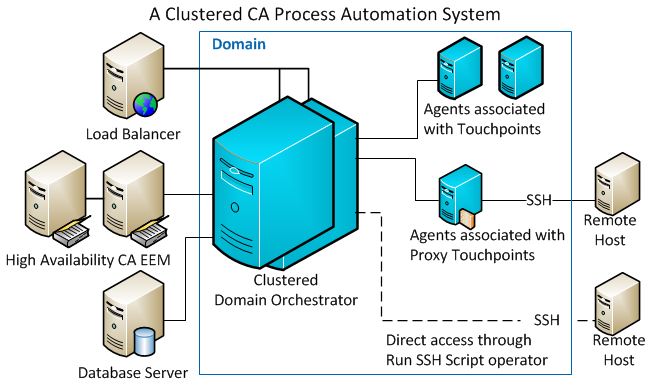

Birçok yüklemede, dağıtımın yüksek kullanılabilirliği ve ölçeklenebilirliği için kümelendirilmiş bir Etki Alanı Orkestratörü dağıtılır.
Kümelendirilmiş bir Orkestratör iki veya daha fazla düğümden oluşur. Normal işlemlerde, iş yükü, Orkestratörün düğümleri arasında paylaşılır. Orkestratörün kapasitesini artırmak için ek düğümler gerektiği gibi ilave edilebilir. Bir Orkestratör düğümünün başarısız olması halinde, diğer düğümler başarısız olan düğümün sorumluluklarını devralarak Yüksek Kullanılabilirlik sağlarlar.
Her Orkestratör düğümü farklı bir ana bilgisayara yüklenir. Her düğümü ayrı ayrı yükleyip yükseltirsiniz.
Not: Daha önce başlangıçta bir Orkestratörü bağımsız bir yapılandırmada yüklediyseniz, bunu, kümelendirilmiş bir Orkestratörün düğümü olarak yeniden yapılandırmak için yükleme sihirbazını yeniden çalıştırmak gerekir.
CA Process Automation, hem donanım yük dengeleyicilerini hem de yazılım yük dengeleyicilerini destekler, örneğin:
Not: Apache yük dengeleyici, yükseltilmiş aracılar ve kümelendirilmiş bir Orkestratör arasındaki iletişim için desteklenir. Öte yandan, Apache yük dengeleyici, basitleştirilmiş iletişim mekanizmasının gerektirdiği protokolü desteklemez. Kullanım dışı iletişim modelini Apache ile kullanmaya devam edebilirsiniz; ancak bir yazılım yük dengeleyicisiyle dağıtmayı planlıyorsanız NGINX kullanmanız ısrarla önerilir.
CA EEM, tam yüksek kullanılabilirlik yapılandırması gerektiren dağıtımlar için bir yük devretme düğümüyle yapılandırılabilir.
