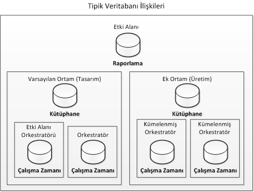

Ortam ve Etki Alanı Olmayan Orkestratör Eklemenin Veritabanı Sonuçları
Veritabanlarının Orkestratörler arasındaki paylaşımını nasıl atayacağınız konusunda esnekliğiniz vardır. Tipik olarak gösterilen ilişkilendirmeler şunlardır:
