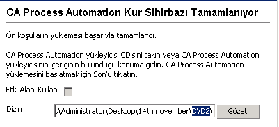

  9. CA Process Automation Kur Sihirbazı Tamamlanıyor sayfası göründüğünde,
    1. Görüntülenen yolun son dizinini DVD1 yerine DVD2 olacak şekilde değiştirin.
      Görüntülenen yolu değiştirin
    2. Bitir düğmesini tıklatın.
      Aşağıdaki ileti ekrana gelir: "CA Process Automation yükleyicisi kopyalanıyor. Bu işlemin tamamlanması birkaç dakika sürebilir, lütfen bekleyin."

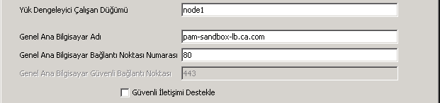

  13. Genel Özellikler için Sonraki düğmesini tıklatın. Windows Hizmeti Olarak Yükle varsayılan olarak seçilidir.
    Aşağıdaki örnek, örnek verilerimizi içerir:
    Windows Hizmeti Olarak Yükle'yi seçin
  14. Aşağıdaki sayfalar arasında ilerlemek için Sonraki düğmesini tıklatın:

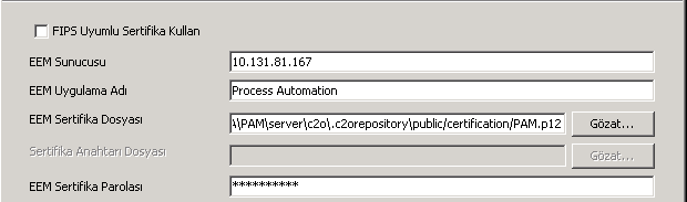

  15. Embedded Entitlements Manager (EEM) Güvenlik Ayarları göründüğünde, önceki yapılandırmanızdan olan girişler varsayılan olarak doldurulur. Örneğin:
    EEM Sunucusu, EEM Uygulama Adı, EEM Sertifika Dosyası ve EEM Sertifika Parolası için varsayılan girişler görünür. FIPS seçilirse, Sertifika Anahtarı Dosyası tamamlanır ve EEM Sertifika Dosyası ve Parola alanları devre dışı bırakılır.
    1. CA EEM uygulamasını birden fazla Microsoft Active Directory'yi kullanacak şekilde yapılandırmadıysanız, Varsayılan Active Directory Etki Alanı alanını atlayın. Bu durumda, yapılandırdığınız AD'lerden birinin adını girin.
    2. Uygulamayı CA EEM'ye Kaydettir'i seçip Kaydettir'i tıklatın.
      Yükseltilen PAM uygulamasının EEM kaydını yaptırın.
    3. CA EEM uygulamasında EiamAdmin yöneticisi olarak oturum açmak için kimlik bilgilerini girin ve Tamam'ı tıklatın.
      EiamAdmin'i ve ilişkili parolayı girin.
    4. Yükseltmeyi kabul etmek için Evet'i tıklatın.
      Yükseltmek için Evet'i tıklatın.
    5. "Uygulama Yükseltildi" iletisinde Tamam'ı tıklatın.
    6. (İsteğe bağlı). EEM Ayarlarını Test Et'i tıklatın ve EEM Ayarlarını Doğrulama'yı tamamlayın:
      • Kullanıcı kimlik bilgileriniz CA EEM uygulaması içinde depolanıyorsa, CA Process Automation kullanıcı hesabınız için kullanıcı adınızı ve parolanızı girin.
      • CA EEM uygulaması Active Directory kullanıyorsa, AD kimlik bilgilerinizi girin.
      Onay iletisine yanıt verin.
    Kimlik bilgileri doğrulaması görüntülenir.

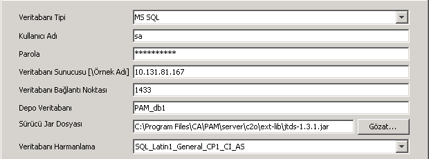

  16. Aşağıdaki Veritabanı Ayarları görünürken, "Test Başarılı" iletisinin görüntülendiğini doğrulamak için Veritabanı Ayarlarını Test Et'i tıklatın. Sonraki düğmesini tıklatın.
    Alanların önceki yapılandırma seçeneklerini görüntülediğini doğrulayın.
