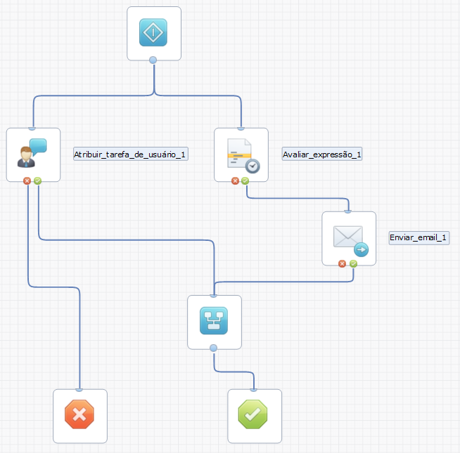

Este exemplo explica como enviar uma notificação para um usuário responder a uma tarefa usando um URL incorporado a um email. É possível incluir o parâmetro de saída ID da tarefa do operador Atribuir tarefa de usuário no URL incorporado para acessar uma tarefa direta. Você pode incluir URLs incorporados no operador Enviar email para notificar o usuário por email para que ele responda a uma tarefa.
Atribuir tarefa do usuário permanecerá em um estado de espera até que o usuário responda. É possível executar um processo de notificação em paralelo a fim de notificar o usuário com o URL direto para que ele responda à tarefa disparada do operador Atribuir tarefa de usuário, como mostrado aqui:
Exemplo de Atribuir tarefa de usuário em um operador

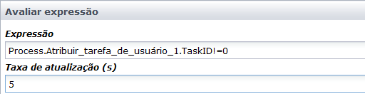

Você pode usar o operador Avaliar expressão para aguardar até que a expressão Atribuir tarefa de usuário seja avaliada como verdadeira durante a atualização e a avaliação da expressão a cada cinco segundos.
Os parâmetros de Avaliar expressão podem ser os seguintes:
Avaliar parâmetros de expressão

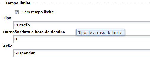

Marque a caixa de seleção Sem tempo limite nos parâmetros de Atribuir tempo limite para tarefa de usuário para evitar um limite de tempo para esse operador até que a expressão seja avaliada como verdadeira.
 Sem tempo limite (operador Atribuir tarefa de usuário)
Em seguida, quando ID da tarefa é calculado e não é mais zero, a expressão é avaliada como verdadeira e o operador Enviar email envia um email com o seguinte URL incorporado como parte da mensagem:
getOrchestratorURL() + "itpam" + "?ROID=" + Process.Assign_User_Task_1,TaskID + "&page=replytask"
O operador E sincroniza as duas ramificações do processo em uma única.
