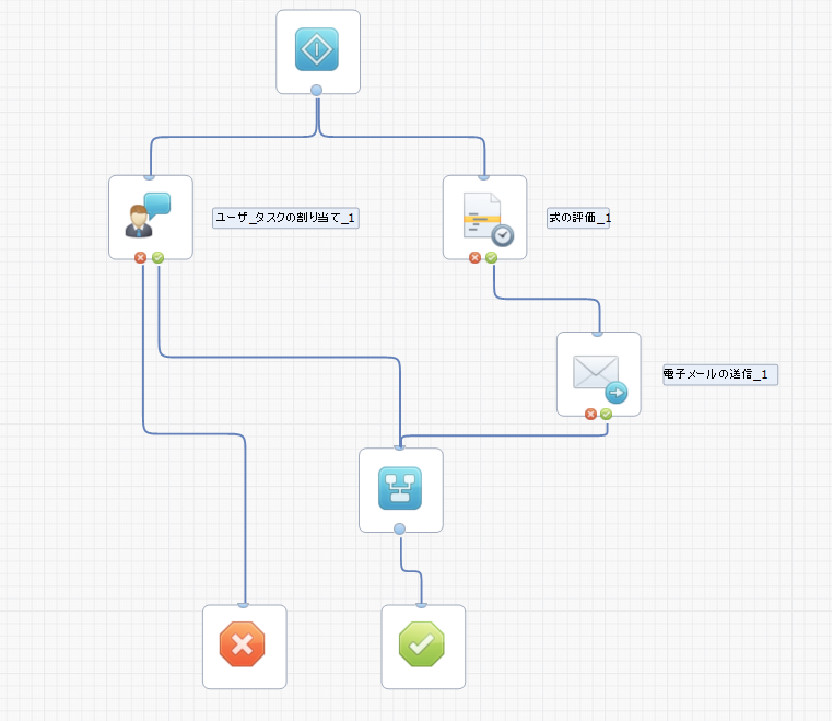

この例では、電子メールに埋め込まれた URL を使用して、タスクに応答する通知をユーザに送信する方法について説明します。 埋め込む URL にユーザ タスクの割り当てオペレータのタスク ID 出力パラメータを含めて、タスクに直接アクセスすることができます。 電子メールの送信オペレータに埋め込む URL を含めて、タスクに応答する電子メールでユーザに通知します。
ユーザが応答するまで、ユーザ タスクの割り当ては待機状態になります。 以下に示すように、通知プロセスを同時に実行して、ユーザ タスクの割り当てオペレータからトリガされたタスクへの応答で直接の URL をユーザに通知することができます。
オペレータのユーザ タスクの割り当ての例

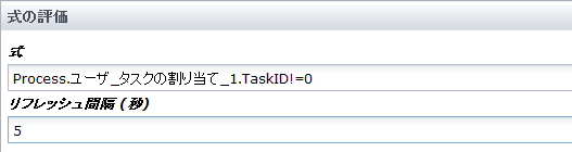

式の評価オペレータを使用すると、5 秒ごとに式の更新と評価を実行しながら、ユーザ タスクの割り当ての式が true に評価されるまで待機することができます。
式の評価パラメータの例を以下に示します。
式の評価パラメータ
式が true と評価されるまでこのオペレータのタイムアウトを回避するには、ユーザ タスクの割り当てのタイムアウト パラメータで[タイムアウトなし]チェック ボックスをオンにしてください。
 タイムアウトなし(ユーザ タスクの割り当てオペレータ)
次に、タスク ID の計算結果がゼロではなくなると、式は true と評価され、電子メールの送信オペレータがメッセージの一部として以下の URL を埋め込んだ電子メールを送信します。
getOrchestratorURL() + "itpam" + "?ROID=" + Process.Assign_User_Task_1.TaskID + "&page=replytask"
AND オペレータは、プロセスの 2 つのブランチを単一のものへと同期します。
ユーザが電子メールを受信すると、タスクが URL 内に表示され、クリックして CA Process Automation のログイン ページに進むことができます。 認証後、ユーザにはタスクに添付されたフォームが直接表示され、特定のタスクに直接応答することができます。
