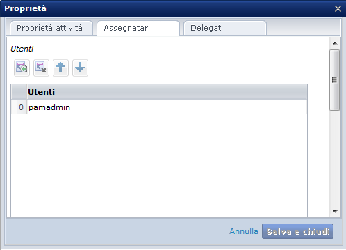

La proprietà dell'attività consente di visualizzare i delegati e gli assegnatari come spiegato nell'illustrazione seguente:
Questa figura mostra le proprietà delle attività per visualizzare delegati e assegnatari

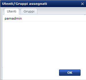

Fare clic sull'iconaIcona Assegnatari in Assegnatari da CA Process Automation per visualizzare gli utenti o i gruppi assegnati:
Questa figura mostra la finestra di dialogo Utenti/Gruppi assegnati, nella quale è disponibile una scheda Utenti e una scheda Gruppi.
La finestra di dialogo Utenti o gruppi delegati è analoga alla finestra di dialogo Utenti/Gruppi assegnati. Se l'attività viene assegnata al gruppo errato, il trasferimento di quell'attività in genere segue la visualizzazione.
