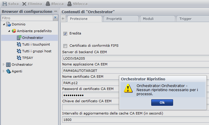

- Fare clic sulla scheda Configurazione nell'interfaccia Web di CA Process Automation.
- Aprire il browser di configurazione ed espandere il nodo Tutti i touchpoint.
- Fare clic con il tasto destro del mouse sul touchpoint TP_ainmo01_w500 e selezionare Recover Operators (Ripristina operatori).
Vengono visualizzati messaggi da ciascun orchestrator:
- Interpretare i messaggi come segue:
- Orchestrator: orchestrator - ripristino di processi con ROID: 2846, 2603 messo in coda
Orchestrator: CA Process Automation ha rilevato due istanze di processo con ROID 2846 e 2803 per il ripristino di TP_ainmo01-w500. Il ripristino dell'operatore non viene eseguito immediatamente. CA Process Automation mette in coda i processi per un breve periodo di tempo. Se l'istanza di processo viene completata o viene arrestata a causa di modifiche da parte di un utente durante la coda, il ripristino dell'operatore ignora l'istanza di processo.
- Orchestrator: OrchestratorD610b - Nessun ripristino di processo necessario
Orchestratord610b: CA Process Automation non ha rilevato alcun processo di ripristino per TP_ainmo01-w500.
- Orchestrator: Orchestrator2 - Impossibile comunicare con il server. È possibile che il server non sia disponibile oppure che si sia verificato il timeout della connessione.
Orchestrator2: questo orchestrator non è attualmente in esecuzione come descritto nel messaggio di errore.

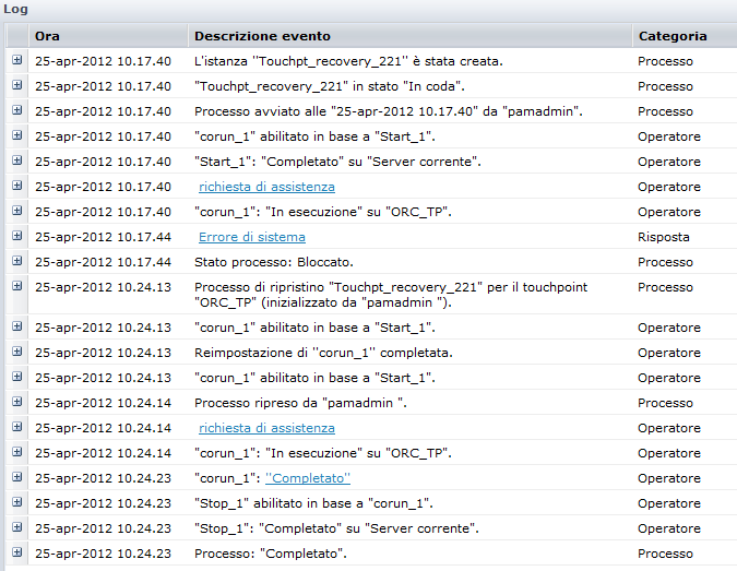

- Aprire il browser di libreria e individuare il processo inattivo TpRecovery_2846. Questo processo ha ROID: 2846. L'operatore verde indica che il processo ha completato correttamente l'esecuzione dopo il ripristino.
- Visualizza il riquadro Log dell'istanza di processo 2846. Il log visualizza il momento in cui è stato avviato il ripristino e l'utente che lo ha generato.
Il log indica che il ripristino dell'operatore ha reimpostato gli operatori con System_Error e ripristinato l'esecuzione del processo.
Nota: il ripristino automatico dell'operatore produce un messaggio di log simile a quello identificato nell'esempio precedente, ma con la dicitura (avviato dal modulo).
