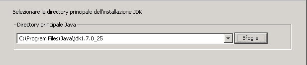

  8. Per Dominio CA Process Automation, impostare la directory principale Java, accedere alla directory corretta.
    PAM Release r4.2 supporta jdk1.7.0_x

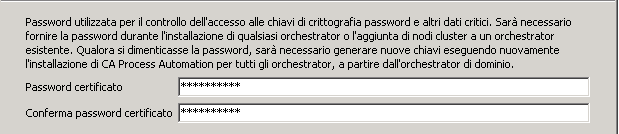

  10. Quando viene visualizzata la pagina Imposta password di certificato, immettere la stessa password di certificato utilizzata dall'orchestrator di dominio. Questa password di certificato deve corrispondere a quella inserita in fase di installazione iniziale dell'orchestrator non cluster. Fare clic su Avanti
    itpam--upgradeScenario_21

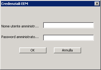

    2. Fornire le credenziali per accedere a CA EEM come amministratore EiamAdmin.
    Immettere EiamAdmin e la password associata.

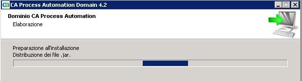

    installazione
  17. Quando viene visualizzata la pagina Completamento dell'installazione guidata di dominio CA Process Automation in corso..., fare clic su Fine. È richiesto del tempo per il completamento degli aggiornamenti di schema prima di avviare CA Process Automation.
