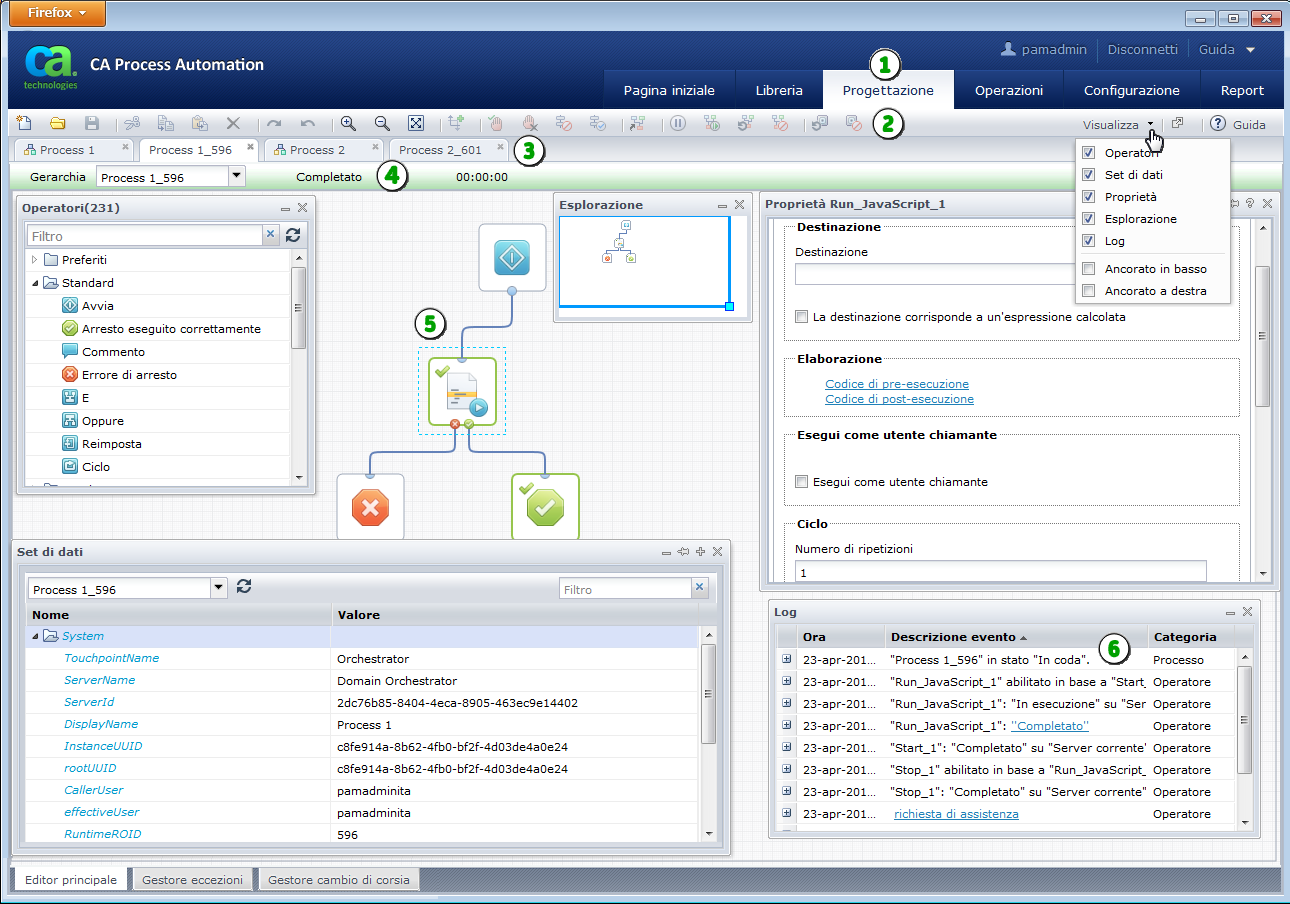

È possibile eseguire anche istanze del processo nella pagina Progettazione.
Questa immagine riassume come eseguire le istanze del processo nella pagina Progettazione.
Elemento:
Descrizione:
Scheda Progettazione: questa scheda viene visualizzata quando si apre un'istanza esistente di processo da un'altra pagina dell'applicazione. Se questa scheda non è disponibile, non è ancora stata aperta alcuna istanza di processo o non si dispone delle autorizzazioni di protezione necessarie per aprirne una.
Barra degli strumenti Istanza di processo: utilizzare i pulsanti dello strumento per avviare, eseguire il debug e testare le istanze effettive di un processo. Utilizzare le impostazioni di visualizzazione a destra per visualizzare o nascondere i riquadri Operatori, Set di dati, Proprietà, Navigazione e Log.
Schede Processo e istanza: ogni processo e istanza di un processo aperti vengono visualizzati in una scheda propria. Le schede dell'istanza di processo vengono visualizzate accanto alla relativa scheda della progettazione del processo di origine. Le schede dei processi presentano un'icona. Le schede delle istanze dei processi non presentano un'icona. CA Process Automation assegna un numero ID di processo univoco a ciascun nome di istanza per favorire l'identificazione di istanze differenti. È possibile copiare e incollare gli oggetti tra schede diverse.
Barra di stato Istanza di processo: questa barra visualizza lo stato dell'istanza. Se applicabile, viene visualizzata anche la durata dello stato. Ad esempio, un'istanza in attesa visualizza anche a un orologio che indica da quanto tempo l'istanza si trova in tale stato. È possibile utilizzare anche il controllo Gerarchia per concentrarsi su sottoprocessi specifici.
Istanza di processo: la progettazione per l'istanza di processo viene visualizzata in questa area di lavoro, tela o layout. L'istanza di processo include la griglia, le corsie, tutti gli operatori, le porte e linee di connessione. Utilizzarla per individuare il percorso del processo in esecuzione.
Riquadro Log: utilizzare questo riquadro per controllare le istanze di processo o risolvere eventuali problemi.
