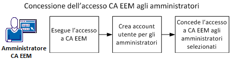

L'utente EiamAdmin può definire una norma che concede ad amministratori selezionati di CA Process Automation la capacità di creare gruppi personalizzati, norme e account utente. Questo accesso è sufficiente ma è più limitato rispetto a quello di EiamAdmin. Di seguito è riportata la procedura:
L'amministratore che installa CA Process Automation esegue l'accesso a CA EEM, crea account utente per tutti gli amministratori, crea una norma che consente loro di creare account utente e norme, nonché identifica gli amministratori con accesso a CA EEM.
  1. Cercare CA EEM ed eseguire l'accesso.
  2. Creare account utente per amministratori.
  3. Concedere ad amministratori selezionati l'accesso a CA EEM.
