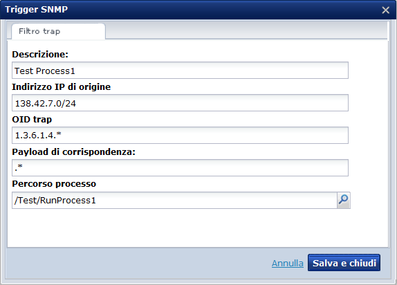

  4. Nella finestra Trigger SNMP, completare i campi filtri Filtro trap se necessario.
  5. Verificare che i dati immessi siano validi.
    Il filtro di esempio seguente accetta trap SNMP da qualsiasi host dotato delle caratteristiche seguenti:
    Quando il prodotto riceve una trap SNMP che corrisponde a questi criteri, attiva il processo RunProcess1 nel percorso /Test.
    L'IP di origine è 138.42.7.0/24 e l'OID 1.3.6.1.4.1.*

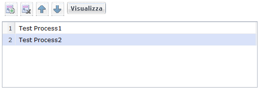

  6. Fare clic sui pulsanti Sposta su e Sposta giù per ordinare l'elenco in base alla precedenza. Ciascun filtro ha la precedenza sui filtri elencati di seguito.
    È possibile modificare l'ordine di precedenza muovendo i filtri con le frecce su e giù.
