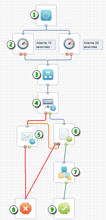

Exemple : Opérateurs dans un processus
Exemple de processus :
Elément :
Description :
Démarrer : l'opérateur Démarrer représente le point d'entrée unique où le processus commence. Les opérateurs Démarrer peuvent également indiquer la première étape d'une branche indépendante.
Délai : l'opérateur Délai retarde le traitement des branches suivantes d'un processus jusqu'à la fin d'une période définie en jours, heures, minutes et secondes.
Opérateur Ou : les opérateurs Ou et Et contrôlent des étapes de manière logique. L'opérateur OU se termine (et laisse le traitement se poursuivre) uniquement lorsqu'un des opérateurs d'entrée s'est terminé. L'opérateur Et se termine (et laisse le traitement se poursuivre) uniquement lorsque tous les opérateurs d'entrée se sont terminés.
Obtenir la variable SNMP : cet opérateur renvoie la valeur d'une variable SNMP.
Envoyer un courriel : utilisez cet opérateur pour informer d'autres utilisateurs par courriel.
Ecrire dans le fichier : cet opérateur écrit une variable d'ensemble de données dans un fichier.
Le port de sortie personnalisé spécifie une procédure prédéfinie pour une condition de sortie spécifique.
Démarrer le processus : cet opérateur démarre un autre processus. Vous pouvez définir une propriété facultative de boucle pour exécuter un autre processus à plusieurs reprises.
Echec de l'arrêt : l'opérateur Echec de l'arrêt arrête toutes les branches d'un processus et définit l'état du processus sur Echec. Utilisez un opérateur Echec de l'arrêt pour le résultat anormal d'un processus ou d'une branche.
Arrêt réussi : l'opérateur Arrêt réussi arrête toutes les branches d'un processus et définit l'état du processus sur Terminé. Utilisez un opérateur Arrêt réussi pour le résultat anormal d'un processus ou d'une branche.
