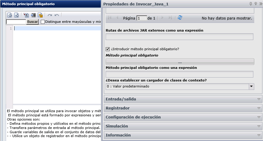

Se ha agregado un nuevo panel de ejemplo en el área de texto Método principal obligatorio del operador Invocar Java. Se puede mostrar u ocultar el ejemplo con un clic del botón Ocultar ejemplos. Se requiere el archivo MyAccount.jar para ejecutar el ejemplo de Java proporcionado. La instalación o proceso de actualización agrega el archivo MyAccount.jar a Recursos del usuario (ubicado en la carpeta de invoke_java_op_example_jars) en el orquestador del dominio. A continuación, CA Process Automation refleja el archivo MyAccount.jar en los demás nodos del sistema. Consulte el ejemplo sobre recursos para ejecutar el operador Invocar Java en la Guía del administrador de contenido.
Ejemplo.
