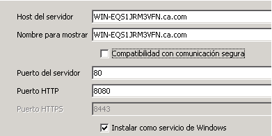

  13. Para las propiedades generales, haga clic en Siguiente. De forma predeterminada, la opción Instalar como servicio de Windows está seleccionada.
    El siguiente ejemplo incluye nuestros datos de ejemplo:
    Seleccione Instalar como servicio de Windows.

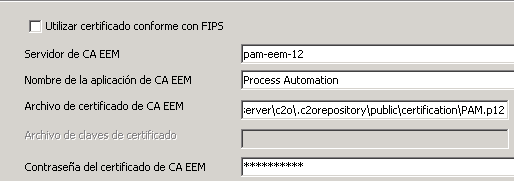

  15. Cuando aparezca la página de la configuración de la seguridad de CA Embedded Entitlements Manager (CA EEM), se rellenan de manera predeterminada las entradas de la configuración anterior. Por ejemplo:

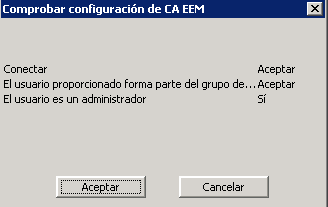

    2. (Opcional). Haga clic en Comprobar la configuración de CA EEM y complete la página Comprobar configuración de CA EEM:
      • Si las credenciales de usuario se almacenan en CA EEM, introduzca el nombre de usuario y la contraseña de la cuenta de usuario de CA Process Automation.
      • Si CA EEM usa Active Directory, introduzca las credenciales de Active Directory.
      Responda al mensaje de confirmación.
    Se muestra la verificación de las credenciales.

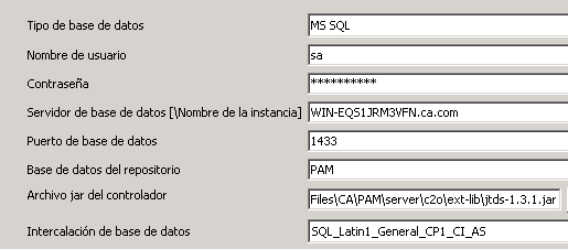

  16. Cuando aparezcan los siguientes valores de configuración de la base de datos, haga clic en Comprobar la configuración de la base de datos para verificar que aparece el mensaje Prueba realizada correctamente. Haga clic en Siguiente.
    Verifique que los campos muestran las opciones de configuración anteriores.
