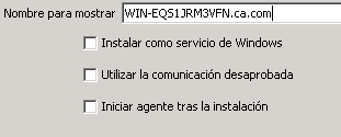

Se configuran comunicaciones del agente cuando se instala un agente. De forma predeterminada, los nuevos agentes utilizan la comunicación simplificada (la casilla de verificación Utilizar comunicación desaprobada no está seleccionada).
Los agentes actualizados utilizan la comunicación desaprobada. Se puede volver a configurar este valor de configuración sin reinstalar el agente.
