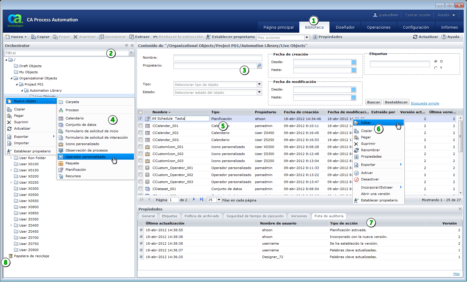

Este gráfico muestra la página Explorador de bibliotecas con distintas áreas resaltadas.
Elemento:
Descripción:
Ficha Biblioteca: Haga clic en esta ficha para ir al Explorador de bibliotecas. Utilice el explorador de bibliotecas para ver, crear, editar o eliminar objetos y carpetas de automatización.
Panel de carpetas: CA Process Automation muestra los orquestadores y carpetas a los que se puede obtener acceso en este panel de tamaño modificable. Aplique un filtro para ver solamente las carpetas coincidentes. Por ejemplo, Folder_2 encontraría Folder_2, Folder_200 y MyFolder_2.
Área de búsqueda: introduzca criterios para realizar una búsqueda básica o avanzada. Por ejemplo, busque uno o varios objetos por nombre, tipo o palabra clave. También se pueden buscar y reemplazar objetos.
Crear objetos de automatización: en el explorador de bibliotecas se pueden crear carpetas para almacenar objetos de automatización. Haga clic con el botón secundario del ratón en una carpeta para consultar el menú de comandos que se pueden realizar en esa carpeta. También se pueden crear nuevos objetos de automatización como procesos, planificaciones o formularios de solicitud de inicio.
Cambiar nombre de un objeto: haga clic con el botón secundario del ratón sobre un objeto y elija Cambiar nombre del menú de acceso directo para editar el nombre.
Editar un objeto: utilice la barra de herramientas o haga clic con el botón secundario del ratón en un objeto para consultar un menú de acceso directo de comandos.
Propiedades: este panel con fichas muestra datos generales, etiquetas, versiones, publicaciones y una pista de auditoría para cada objeto.
Papelera de reciclaje: utilice la Papelera de reciclaje para gestionar objetos y las carpetas que se han suprimido. La aplicación permite restaurarlos, dejarlos en la Papelera de reciclaje o borrarlos definitivamente.
