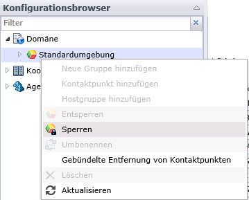

Das Kontextmenü für "Standardumgebung" umfasst Befehle zum Hinzufügen neuer Kontaktpunkte, Kontaktpunktgruppen und Hostgruppen. Ein Befehl zum Entfernen von Kontaktpunkten über einen Massenprozess ist ebenfalls vorhanden.

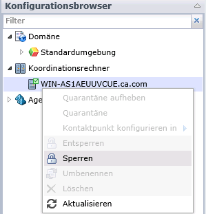

Welche Befehle in einem Drop-down-Feld verfügbar sind ist davon abhängig, ob der ausgewählte Koordinationsrechner der Domänen-Koordinationsrechner oder ein anderer Koordinationsrechner ist.
