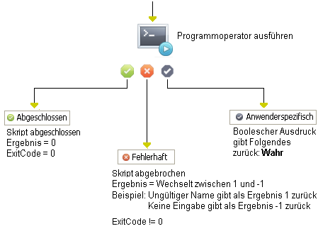

Operator "Skript ausführen"
Der Operator "Skript ausführen" führt ein Skript auf einem Kontaktpunkt-Hostcomputer aus.
Hinweis: Für fast alle Operatoren wird "Ergebnis" bei erfolgreicher Ausführung auf "1" und bei einer fehlerhaften Ausführung auf eine andere Zahl, die nicht "1" entspricht, gesetzt.  Für diesen bestimmten Operator wird "Ergebnis" bei erfolgreicher Ausführung auf "0" festgelegt und auf eine andere Zahl, die nicht "0" entspricht, bei einer fehlerhaften Ausführung.
