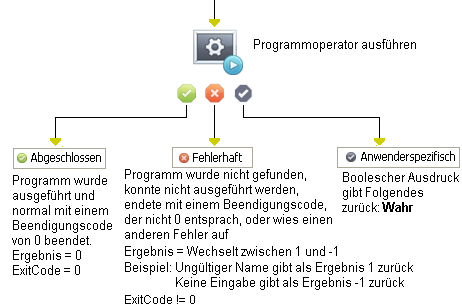

Operator "Programm ausführen"
Der Operator "Programm ausführen" startet und überwacht ein Programm.
Hinweis: Für fast alle Operatoren wird "Ergebnis" bei erfolgreicher Ausführung auf "1" festgelegt und auf eine andere Zahl, die nicht "1" entspricht, bei einer fehlerhaften Ausführung.  Für diesen bestimmten Operator wird "Ergebnis" bei erfolgreicher Ausführung auf "0" festgelegt und auf eine andere Zahl, die nicht "0" entspricht, bei einer fehlerhaften Ausführung.
