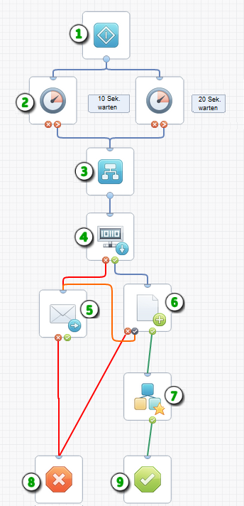

Beispiel: Operatoren in einem Prozess
Beispiel für einen Prozess.
Element:
Beschreibung:
Start: Der Operator "Start" stellt den einzelnen Einstiegspunkt dar, an dem der Prozess beginnt. Startoperatoren können auch verwendet werden, um den ersten Schritt in einer unabhängigen Verzweigung anzuzeigen.
Verzögerung: Der Operator "Verzögerung" verzögert die Verarbeitung von nachfolgenden Verzweigungen eines Prozesses, bis ein angegebener Zeitraum von Tagen, Stunden, Minuten und Sekunden verstrichen ist.
Operator "Oder": Die Operatoren Oder und Und steuern die Schritte auf logische Weise. Der Operator "Oder" wird nur abgeschlossen (und ermöglicht die weitere Verarbeitung), wenn einer der Eingabeoperatoren abgeschlossen wird. Der Operator "Und" wird nur abgeschlossen (und ermöglicht die weitere Verarbeitung), wenn alle Eingabeoperatoren abgeschlossen werden.
SNMP-Variable abrufen: Dieser Operator gibt den Wert einer SNMP-Variable zurück.
E-Mail senden: Verwenden Sie diesen Operator, um andere Anwender per E-Mail zu benachrichtigen.
Datei schreiben: Dieser Operator schreibt eine Datensatzvariable in eine Datei.
Der anwenderspezifische Ausgangsport gibt eine vordefinierte Vorgehensweise für eine bestimmte Ausgangsbedingung an.
Prozess starten: Dieser Operator startet einen anderen Prozess. Sie können eine optionale Schleifeneigenschaft festlegen, um einen anderen Prozess wiederholt auszuführen.
Bei Fehlschlag beenden: Der Operator "Bei Fehlschlag beenden" hält alle Verzweigungen in einem Prozess an und legt den Prozess auf den Status Fehlgeschlagen fest. Verwenden Sie den Operator "Bei Fehlschlag beenden" für ein unerwartetes Ergebnis eines Prozesses oder einer Verzweigung.
Bei Erfolg beenden: Der Operator "Bei Erfolg beenden" hält alle Verzweigungen in einem Prozess an und legt den Prozess auf den Status Abgeschlossen fest. Verwenden Sie den Operator "Bei Erfolg beenden" für ein normales Ergebnis eines Prozesses oder einer Verzweigung.
