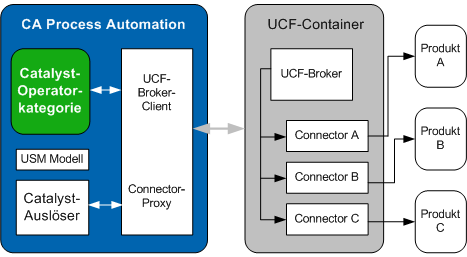

Die Operatorkategorie "Catalyst" und der Catalyst-Auslöser sind Remote-UCF-Connector-Clients. Sie verwenden den UCF-Broker- und die Connector-Proxy-Schnittstelle, wie in der folgenden Abbildung veranschaulicht:
So arbeitet Catalyst mit anderen Komponenten.
