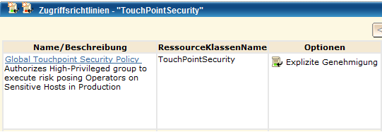

Beispiel: Richtlinie zur Kontaktpunktsicherheit für kritische Kontaktpunkte
Erstellen Sie eine Richtlinie zur Kontaktpunktsicherheit, um sicherzustellen, dass nur hoch privilegierte Anwender Operatoren auf empfindlichen Hosts in Ihrer Produktionsumgebung ausführen. Fügen Sie in der Richtlinie zur Kontaktpunktsicherheit die Zugriffssteuerungslisten-ID hinzu, die jeder Kategorie zugeordnet ist, die Operatoren enthält, die ein Risiko darstellen könnten. Fügen Sie einen Filter für Ihre Umgebung hinzu. Fügen Sie einen Filter für jeden Kontaktpunkt hinzu, der auf empfindliche Hosts verweist.
Beachten Sie das folgende Beispiel für eine globale Richtlinie zur Kontaktpunktsicherheit. Die Beispielrichtlinie gewährt der Gruppe mit hoch privilegierten Anwendern die Ausführung von Skripten oder Programmen mithilfe von Operatoren in fünf Kategorien auf Kontaktpunkten mit hohem Risiko. Zugriffssteuerungslisten-IDs stellen die fünf Kategorien dar. Diese Richtlinie gilt nur für die angegebenen Kontaktpunkte in der Produktionsumgebung.

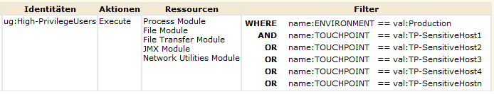

Richtlinie "Kontaktpunktsicherheit" mit allen angegebenen Module und der standardmäßigen Administratorgruppe.
Geben Sie Ressourcen wie "Prozessmodul", "SNMP-Modul" und "Dateimodul" an, und geben Sie Filtereingaben für Kontaktpunkte mit "ODER" und nicht mit "UND" an.
