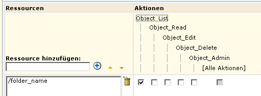

Sie können eine anwenderspezifische CA EEM-Richtlinie erstellen, die den Zugriff von angegebenen Gruppen zu einem angegebenen Automatisierungsobjekt gewährt oder verweigert. Zum Beispiel:
Sie können auch eine anwenderspezifische Richtlinie für die Ressourcenklasse "Objekt" erstellen. Richtlinien für die Ressourcenklasse "Objekt" bieten einen Filter für die Angabe des Objekttyps, für den die Richtlinie gilt. Fügen Sie einen Filter mit "Objekttyp" als benanntem Attribut und einem Objekttyp als Wert hinzu. Der Operator STRING ist EQUAL ==. Im folgenden Filterbeispiel ist "Ressourcen" der Name des Objekttyps:
Objekttyp EQUAL == Ressourcen.
