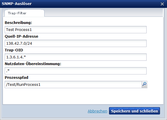

- Füllen Sie im Fenster "SNMP-Auslöser" die Felder "Trap-Filter" nach Bedarf aus.
- Stellen Sie sicher, dass Ihre Eingaben gültig sind.
Folgender Beispielfilter akzeptiert SNMP-Traps von einem beliebigen Host, der folgende Eigenschaften hat:
- Eine IP-Adresse zwischen "138.42.7.1" und "138.42.7.254" mit einer OID, die mit 1.3.6.1.4.1.[x.x.x.x.x] beginnt
- Mindestens einen Nutzdatenwert, der mit der Literalzeichenfolgen "Test Payload for trigger" übereinstimmt.
Wenn das Produkt eine SNMP-Trap mit diesen Kriterien empfängt, wird der Prozess "RunProcess1" im Pfad "/Test" ausgelöst.

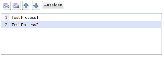

- Klicken Sie nach Bedarf auf die Schaltflächen "Nach oben verschieben" und "Nach unten verschieben", um die Rangfolge der Liste festzulegen. Jeder Filter hat Vorrang vor den Filtern, die nachstehend aufgelistet sind.
