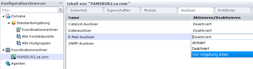

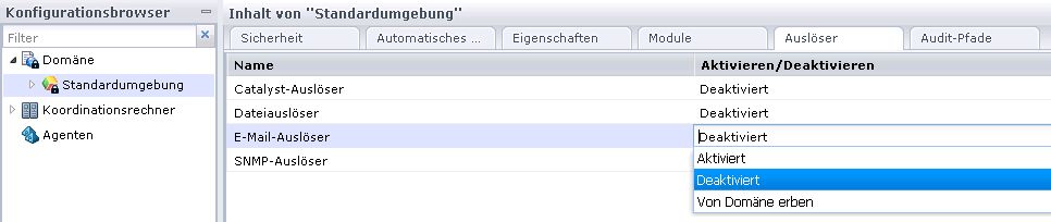

Im Gegensatz zu den Einstellungen, die die Umgebung von der Domäne standardmäßig übernimmt, werden Auslöser sowohl auf Umgebungsebene als auch auf Koordinationsrechnerebene standardmäßig deaktiviert. Um CA Process Automation-Auslöser zu aktivieren, die auf Domänenebene festgelegt sind, legen Sie Vererbung von der Domäne auf der Umgebungsebene fest. Legen Sie anschließend die Vererbung von der Umgebung auf die Koordinationsrechnerebene fest. Alternativ können Sie übernommene Werte überschreiben und Auslöserwerte auf Umgebungs- und Koordinationsrechnerebene konfigurieren.

- Führen Sie auf Umgebungsebene, auf der der Auslöserstatus deaktiviert ist, eine der folgenden Aktionen aus:
- Behalten Sie den Status "Deaktiviert" für nicht anwendbare Auslösertypen bei.
- Ändern Sie für Umgebungen, in denen die Domänenkonfiguration gilt, den Status auf "Von Domäne übernehmen".
- Ändern Sie den Status auf "Aktiviert", und konfigurieren Sie ggf. die Auslöser auf dieser Ebene.
- Führen Sie auf Koordinationsrechnerebene, auf der der Auslöserstatus deaktiviert ist, eine der folgenden Aktionen aus:
- Ändern Sie den Status auf "Von Umgebung übernehmen". Wenn Sie diese Option auswählen, werden Werte zur Laufzeit von der Umgebung übernommen, wenn Auslöser auf Umgebungsebene definiert werden. Andernfalls werden die auf Domänenebene definierten Werte verwendet.
- Ändern Sie den Status auf "Aktiviert", und bearbeiten Sie die Eigenschaften.
