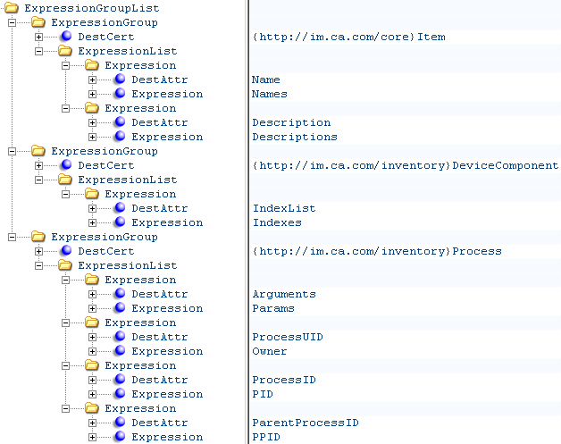

下列資訊說明從屬性清單的元素執行計算。 計算通常是不重要的指派,例如程序 ID。
附註:請勿混淆度量系列與廠商憑證 ExpressionGroups。 度量系列會以下列格式的 URI 公開其屬性:
{http://im.ca.com/normalizer}Name.AttributeName
在廠商憑證 ExpressionGroup 中,將參照這些屬性。
度量系列 ExpressionGroup 會在資料庫中填入使用 DestCert 及 DestAttr URI 指明的不同項目。 該值是以運算式計算,這一般是屬性清單中不重要的元素指派。
例如,下圖顯示如何將 {http://im.ca.com/inventory}Process.ProcessID 從度量系列 AttributeList 對應到 PID 屬性。
度量系列 ExpressionGroup 的元素清單
下列 DestCert URI 必須存在:
DestCert URI
DestAttr
{http://im.ca.com/core}Item
名稱
說明
{http://im.ca.com/inventory} DeviceComponent
IndexList
{http://im.ca.com/inventory} component
ComponentDefinitionList 中定義的屬性名稱。 在此範例中,component 程序提供屬性 Arguments、ProcessUID、ProcessID 及 and ParentProcessID。
