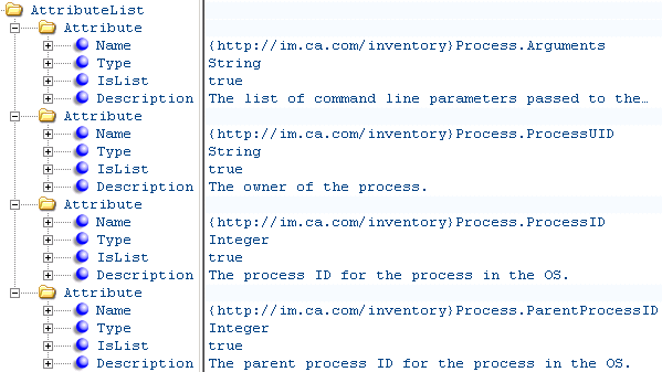

AttributeList
(選用) 定義為元件在資料庫中計算和定義的屬性清單。 使用元件屬性,同步處理這些屬性與 CA Performance Center,以提供 CA Performance Center 更多關於元件的資訊 (如程序元件的引數)。 此區段包含每個屬性的下列標記:
Name
指定 QName 格式的唯一內部名稱。
類型
指定此屬性的資料類型。
IsList
指出此屬性為純量或表格屬性。 此值一般等於對於度量系列收集的對應屬性值。
說明
指定此屬性在使用者介面中呈現的說明。
下圖提供使用 AttributeList 的範例:
