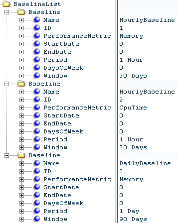

下图提供了使用 BaselineList 元素的示例:
度量标准系列的 BaselineList 元素列表
