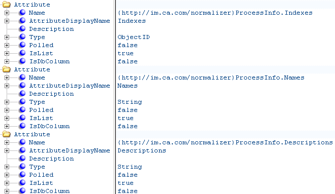

常规属性
在下图中,任何度量标准系列都存在 Indexes、Names 和 Descriptions 属性。
度量标准系列的常规属性元素列表
任何支持供应商认证可以提供度量标准系列展现的 URI,如:
{http://im.ca.com/normalizer}Name.Indexes
{http://im.ca.com/normalizer}Name.Names
{http://im.ca.com/normalizer}Name.Descriptions

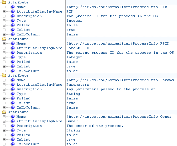

简单属性
在下图中,数据库只存储大多数属性的值。 没有进行进一步的处理(例如基准评估)。
度量标准系列的简单属性使用示例
支持的供应商认证必须采用下列格式提供一些度量标准系列公开的 URI:
{http://im.ca.com/normalizer}Name.AttributeName
