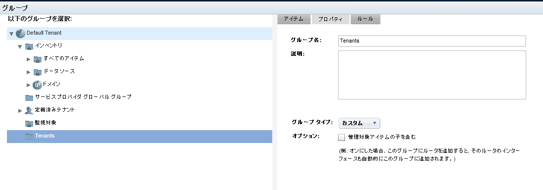

  1. [グループの管理]ページに移動します
    ページに、ツリー構造内の現在のグループが表示されます。
    : [グループ]ツリー内に「錠前」のシンボル付きで表示されたシステム グループは読み取り専用であることを示します。 システム グループへのアイテムの追加、およびシステム グループからのアイテムの削除をすることができません。
  2. グループ ツリーのノードを展開し、管理対象アイテムを追加するグループを見つけて選択します。
    このグループにすでにアイテムが追加されている場合、それらのアイテムは右ペインに表示されます。
    : 手作業として直接グループに追加されたアイテムは、[グループ プロパティ]ペイン内に直接アイテムとして表示されます。 管理対象アイテムの子であるという理由でグループに追加されたアイテムは、[グループ プロパティ]内に継承されたアイテムとして表示されます。
  3. 右側のペインの[プロパティ]タブをクリックします。
    [プロパティ]ページが表示されます。
    [グループ プロパティ]タブでは、グループの基本設定を表示できます。
  4. 以下のオプションの設定を確認し、必要に応じて変更します。
    管理対象の子アイテムを含める
    管理対象アイテムがこのグループに追加されると、自動的にその子アイテムも追加されます。 このオプションを無効にして、ルータをグループに追加した場合は、そのルータ上のインターフェースは追加されません。 そのため、それらのデータはドリル ダウン ビュー内に表示されません。
    デフォルト: 選択済み。
  5. [保存]をクリックします。
