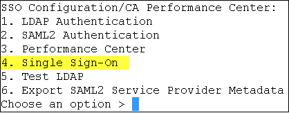

Connectez-vous en tant qu'utilisateur root ou à l'aide de la commande sudo.
[répertoire_installation]/CA/PerformanceCenter
Vous êtes invité à sélectionner une option. Les options disponibles correspondent à des applications CA s'exécutant sur le serveur local.
