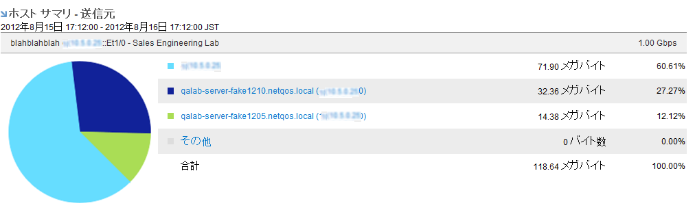

レポート ページが更新され、デフォルトでホスト サマリ円グラフが表示されます。 このレポートには、以下のホスト データのビューが含まれます。
- 送信側: インターフェースにデータを送信した上位ホスト。
- 受信側: インターフェースからデータを受信した上位ホスト。
- 合計: インターフェースにデータを送信したか、インターフェースからデータを受信した上位ホスト。
