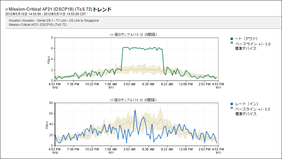

単一 ToS のインターフェース レポートの表示
選択したインターフェースの詳細な ToS 固有のデータにドリルダウンするには、[トップ N ToS]ビュー内の ToS リンクをクリックします。 そのインターフェース上の ToS 値の概要レポートが開きます。

- 詳細モード: 以下のビューの任意の組み合わせでのレート、ボリューム、または使用率データ(ベースラインは表示される場合とされない場合があります):
- 過去 1 時間(デフォルトで表示)
- 過去 2 時間(デフォルトで表示)
- 過去 8 時間(デフォルトで表示)
- 日単位(デフォルトで表示)
- 週単位
- 月単位
- 年単位
