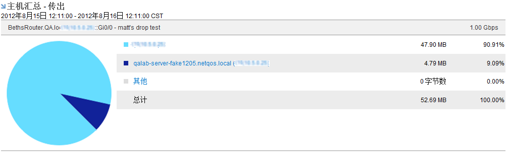

报告页面被更新,默认情况下显示主机摘要饼图。 该报告包括下列主机数据视图:
- 传出:向接口发送数据的排名靠前主机。
- 传入:从接口接收数据的排名靠前主机。
- 总计:向接口发送数据或从接口接收数据的排名靠前主机。
