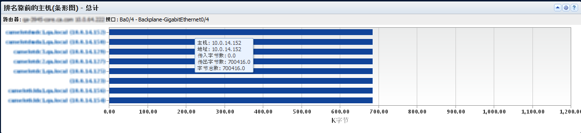

排名靠前主机(条形图)
“排名靠前主机(条形图)”视图针对特定接口显示带宽使用量排在前 10 位的主机。 条形图显示每个主机的网络流量。
您可以使用该视图来确定处理大量网络流量的主机的 IP 地址。 然后,您可以与每个主机的所有者或用户联系,以调查流量的性质和目的。
您可以查看传入流量、传出流量或所有流量的主机,如示例图中所示。
“排名靠前主机条形图”视图显示生成的流量排名靠前的主机。
顶部附近的标识符标识显示其主机数据的设备和接口。 该条形图包括以下信息:
主机名
按照完全限定的 DNS 名称(如果可用)和 IP 地址标识主机服务器(Y 轴)。
数据量
度量主机与接口间交换的总数据量(例如,以 MB 表示)(X 轴)。
默认情况下,视图和报告显示最近 24 小时的数据。
