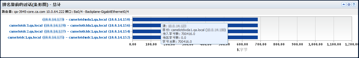

“排名靠前对话(条形图)”视图显示使用接口带宽的排名靠前的 10 个对话。 条形图显示每个对话的带宽使用量。
例如,使用对话信息来确定大数据量主机的 IP 地址。 可以与主机的所有者或用户联系,以调查流量的性质和目的。
您可以查看对话的传入数据、传出数据或所有数据,如示例图形中所示。
选定接口上的每个排名靠前对话都对应于该视图中的一个条形。 顶部附近的标识符标识显示其数据的路由器和接口。 该条形图包括以下信息:
按照名称(完全限定的 DNS 名称,如果可用)后跟 IP 地址的形式标识对话源和目标服务器(Y 轴)。
度量对话中交换的数据总量(例如,以 KB 表示)(X 轴)。
默认情况下,视图和报告显示最近 24 小时的数据。
