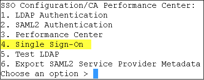

  4. Entrez 1 pour configurer CA Performance Center.
    Vous êtes invité à sélectionner une option.
    Sélection de l'option 4 pour configurer l'authentification unique
  5. Entrez 4 pour l'authentification unique.
