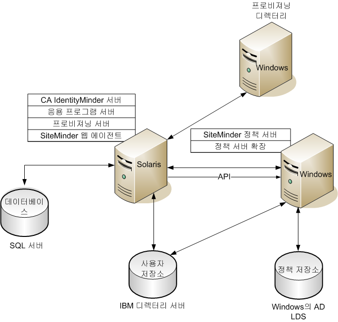

다음 그림은 SiteMinder 정책 서버와 웹 에이전트가 있는 CA IdentityMinder 설치의 예입니다.
참고: 구성 요소는 예에서 볼 수 있듯이 서로 다른 플랫폼에 설치됩니다. 하지만 다른 플랫폼을 선택할 수도 있습니다. CA IdentityMinder 데이터베이스는 Microsoft SQL Server에 있고 사용자 저장소는 IBM Directory Server에 있습니다. SiteMinder 정책 저장소는 Windows의 AD LDS에 있습니다.

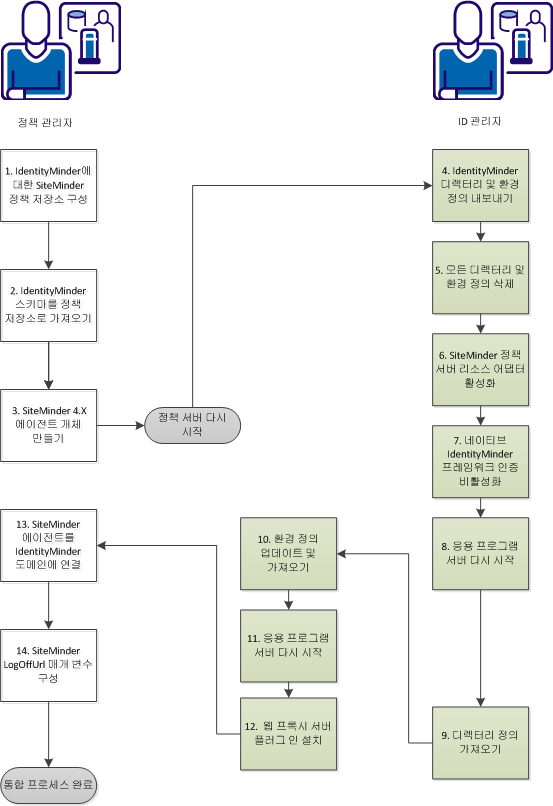

이 프로세스를 완료하려면 CA IdentityMinder ID 관리자와 SiteMinder 정책 관리자의 두 가지 역할이 필요합니다. 일부 조직에서는 한 사람이 두 역할을 모두 수행합니다. 두 사람이 관련된 경우 이 시나리오에 있는 절차를 완료하려면 긴밀한 공동 작업이 필요합니다. 정책 관리자는 이 프로세스를 시작 및 종료하고 ID 관리자는 중간의 모든 단계를 수행합니다.
중요! 릴리스 12.5 SP7로 시작하는 CA IdentityMinder 설치의 경우 Java Cryptography Extension Unlimited Strength Jurisdiction Policy Files(JCE 라이브러리)가 필요합니다. Oracle 웹 사이트에서 이러한 라이브러리를 다운로드하고 <Java_path>\<jdk_version>\jre\lib\security\ 폴더로 로드하십시오.
다음 다이어그램에서는 SiteMinder를 CA IdentityMinder에 통합하는 전체 프로세스를 보여 줍니다.
다음 단계를 수행하십시오.
