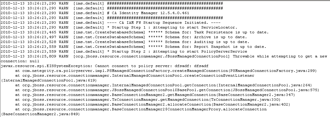

잘못된 SiteMinder 정책 서버 위치
증상
해결 방법
잘못된 위치가 ra.xml에서 참조되어 다음 화면과 같이 "Cannot connect to policy server: xxx"(정책 서버에 연결할 수 없음: xxx) 오류가 나타납니다.
다음 단계를 수행하십시오.
  1. ra.xml에서 제공된 호스트 이름을 확인합니다.
  2. ConnectionURL 속성에서 SiteMinder 정책 서버 호스트 이름을 지정합니다. FQN(정규화된 이름)을 사용합니다.

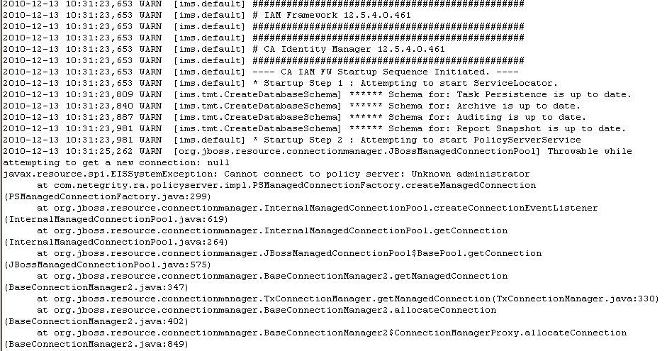

잘못된 관리자 이름
증상
잘못된 관리자 이름
해결 방법
잘못된 관리자가 ra.xml에서 참조되어 다음 화면과 같이 "Unknown administrator"(알 수 없는 관리자) 오류가 나타납니다.
다음 단계를 수행하십시오.
  1. ra.xml에서 UserName 속성을 확인합니다.
  2. UserName 속성에서 CA SiteMinder와 통신하는 데 사용되는 계정을 지정합니다. 예를 들어 SiteMinder 계정(기본값)을 사용합니다.

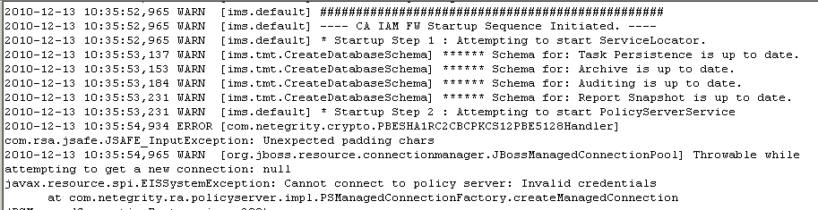

잘못된 관리자 암호
증상
잘못된 관리자 암호
해결 방법
잘못된 관리자 암호가 ra.xml에서 사용되어 다음 화면과 같이 "Cannot connect to the policy server: Invalid credentials"(정책 서버에 연결할 수 없음: 잘못된 자격 증명) 오류가 나타납니다.
다음 단계를 수행하십시오.
  1. ra.xml에서 AdminSecret 속성을 확인합니다.
  2. UserName 속성에서 참조된 사용자 이름에 대한 암호화된 암호를 AdminSecret 속성에 지정합니다.

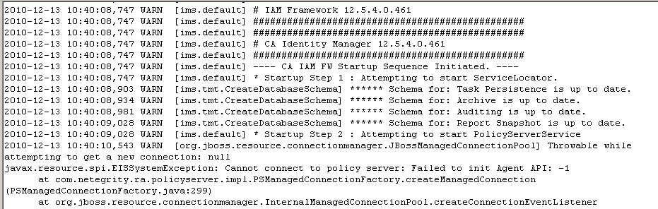

잘못된 에이전트 이름
증상
잘못된 에이전트 이름
해결 방법
잘못된 에이전트 이름이 ra.xml에서 사용되어 다음 화면과 같이 "Cannot connect to the policy server: Failed to init Agent API: -1"(정책 서버에 연결할 수 없음: 에이전트 API를 초기화하지 못했습니다: -1) 오류가 나타납니다.
다음 단계를 수행하십시오.
  1. ra.xml에서 AgentName 속성을 확인합니다.
  2. SiteMinder 구성의 세 번째 단계에서 만든 4.X 에이전트 이름을 지정합니다.

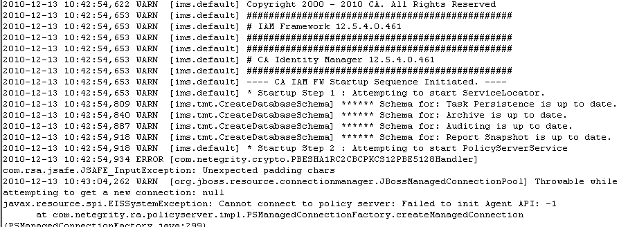

잘못된 에이전트 암호
증상
잘못된 에이전트 암호
해결 방법
잘못된 에이전트 암호가 ra.xml에서 사용되어 다음 화면과 같이 앞의 암호화 처리기 오류와 함께 "Cannot connect to the policy server: Failed to init Agent API: -1"(정책 서버에 연결할 수 없음: 에이전트 API를 초기화하지 못했습니다: -1) 오류가 나타납니다.
에이전트 암호 샘플
다음 단계를 수행하십시오.
  1. ra.xml에서 AgentSecret 속성을 확인합니다.
  2. 해당 에이전트를 만들 때 사용된 암호화된 암호를 지정합니다.

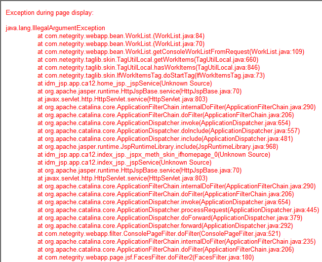

CA IdentityMinder에 사용자 컨텍스트 없음
증상
사용자가 SMSESSION 쿠키 없이 CA IdentityMinder에 액세스하려고 하면 CA IdentityMinder가 사용자를 인증할 수 없습니다. 이 경우 빈 CA IdentityMinder UI가 표시될 수 있습니다.
사용자 환경에 대해 사용되도록 설정된 워크플로가 있는 경우 이와 유사한 오류가 나타납니다.
해결 방법
이 오류의 원인은 몇 가지가 있지만 일반적으로 다음 중 하나입니다.
처음 두 가지 원인은 매우 간단한 문제입니다. 완전한 기능의 웹 에이전트가 사용되도록 설정한 상태로 웹 서버를 통해 라우트되는지 확인하십시오. 하지만 웹 서버를 통해 라우트되며 에이전트가 사용되도록 설정되어 있더라도 도메인을 수정해야 합니다.
다음 단계를 수행하십시오.
  1. SiteMinder 관리 UI에 로그인합니다.
  2. CA IdentityMinder 도메인을 찾고 계층을 단계별로 클릭하여 수정합니다. "영역" 탭을 클릭하고 목록의 첫 번째 영역을 클릭합니다.
  3. 슬래시의 기본 위치는 영역 아래에 있습니다. 슬래시를 삭제합니다.
  4. 이 영역 아래의 규칙을 클릭합니다.
    규칙에 대한 기본 유효 리소스는 별표 "*"입니다.
  5. 별표 앞에 슬래시 "/"를 추가합니다.
    영역에서 규칙으로 슬래시를 이동했습니다. 보호는 같지만 SiteMinder가 처리하는 방식은 다릅니다.
    SiteMinder를 통해 CA IdentityMinder에 성공적으로 로그인할 수 있습니다. 적절한 보호의 유효성을 검사하려면 SiteMinder 에이전트 로그를 검토하십시오.
