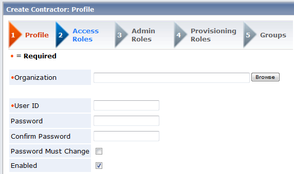

ウィザードとして表示されるカスタム タスクである、[契約者の作成]の例を以下に示します。
複数のタスク ページのウィザードを使用するサンプル タスクを表示する画面
