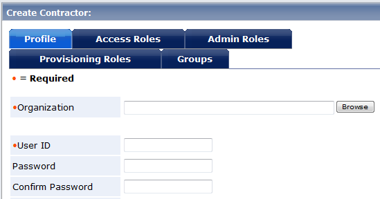

以下の例におけるこのタブ設定では、標準的なタブ コントローラを使用します。
契約者の作成に必要なフィールドと他の関連タブを表示する画面
