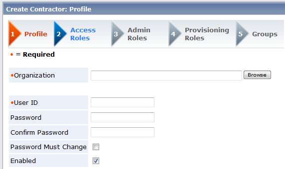

L'exemple suivant affiche la tâche personnalisée Créer un sous-traitant affichée comme assistant.
Capture d'écran illustrant la tâche d'exemple utilisant un assistant pour plusieurs pages de tâche
