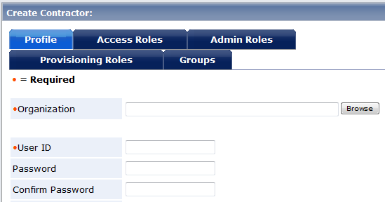

Cette configuration d'onglet dans l'exemple suivant utilise le contrôleur d'onglets standard.
Capture d'écran illustrant les champs requis pour créer un sous-traitant ainsi que les onglets associés
