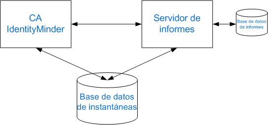

En CA IdentityMinder, la configuración de generación de informes requiere los tres componentes principales siguientes:
Nota: La base de datos de instantáneas de este gráfico de ilustración podría ser también la base de datos de auditoría o la base de datos de flujo de trabajo.
También conocido como CA Business Intelligence, este servidor genera informes, comunicándose directamente con CA IdentityMinder y la base de datos de instantáneas.
La base de datos donde el servidor de informes de CA (Business Objects) almacena sus propios datos.
CA IdentityMinder permite exportar los datos del objeto de CA IdentityMinder a la base de datos de informes.
Una base de datos independiente que contiene los datos de instantánea de los objetos en CA IdentityMinder
Importante: El servidor de informes utiliza Business Objects Enterprise. Si ya se dispone de un servidor de informes en el entorno y desea utilizarlo con CA IdentityMinder, la versión mínima requerida por CA IdentityMinder es CA Business Intelligence 3.2 SP5.

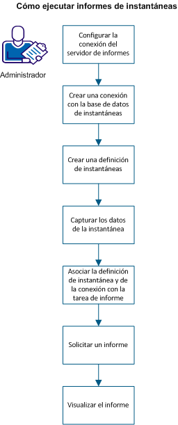

Un informes de instantánea incluye datos desde la base de datos de instantáneas y contiene información del almacén de objetos y del almacén de usuarios de CA IdentityMinder. Un ejemplo de informe de instantáneas es el informe Perfil de usuario. Los datos de instantánea que se agregan a la base de datos de instantáneas se definen mediante el uso de definiciones de instantáneas que especifican la información incluida.
El gráfico siguiente ilustra el proceso para ejecutar un informe de instantánea:
Para ejecutar el informe de instantánea, realice los pasos siguientes:
