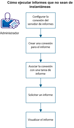

Este escenario describe cómo configura un súperadministrador una conexión de la base de datos de informes y ejecuta un informe que no sea de instantánea.
Diagrama que muestra el proceso para ejecutar un informe que no sea de instantáneas
El diagrama siguiente ilustra el proceso para ejecutar un informe de instantánea:
Para ejecutar el informe que no sea de instantánea, realice los pasos siguientes:
  1. Configuración de la conexión del servidor de informes.
  2. Creación de una conexión para el informe.
  3. Asociar una conexión con una tarea de informe
  4. Solicitud de informes.
  5. Visualización de informes.
