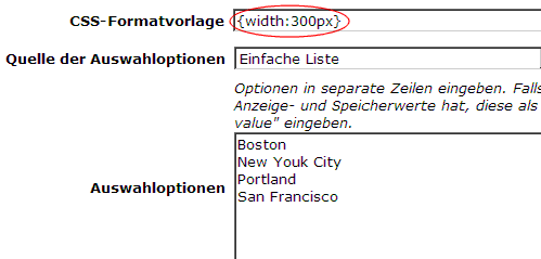

Mit Hilfe dieses Feldes können Sie die Breite eines Feldes festlegen. Wenn Sie beispielsweise die Breite eines Feldes festlegen und dabei die Formatvorlage "Dropdown" auf 300 Pixel einstellen möchten, geben Sie folgenden Text in das Feld "CSS-Formatvorlage" ein:
Hinweis: Bei Feldern, die eine Werteliste umfassen, beispielsweise Dropdown-Felder oder Felder mit Mehrfachauswahl, ist die Breite standardmäßig auf "auto" ({width:auto}) festgelegt. Durch diese Einstellung wird das Feld so formatiert, dass es den größten Wert aufnehmen kann. Wenn der größte Wert im Optionsauswahlfeld "Stadt" beispielsweise "San Francisco" lautet, wird die Größe der Optionsliste so angepasst, dass der gesamte Wert angezeigt wird.
Sie können mit Hilfe des Feldes "CSS-Formatvorlage" auch weitere Anzeigeeigenschaften wie die Textgröße und Hintergrundfarbe steuern.
